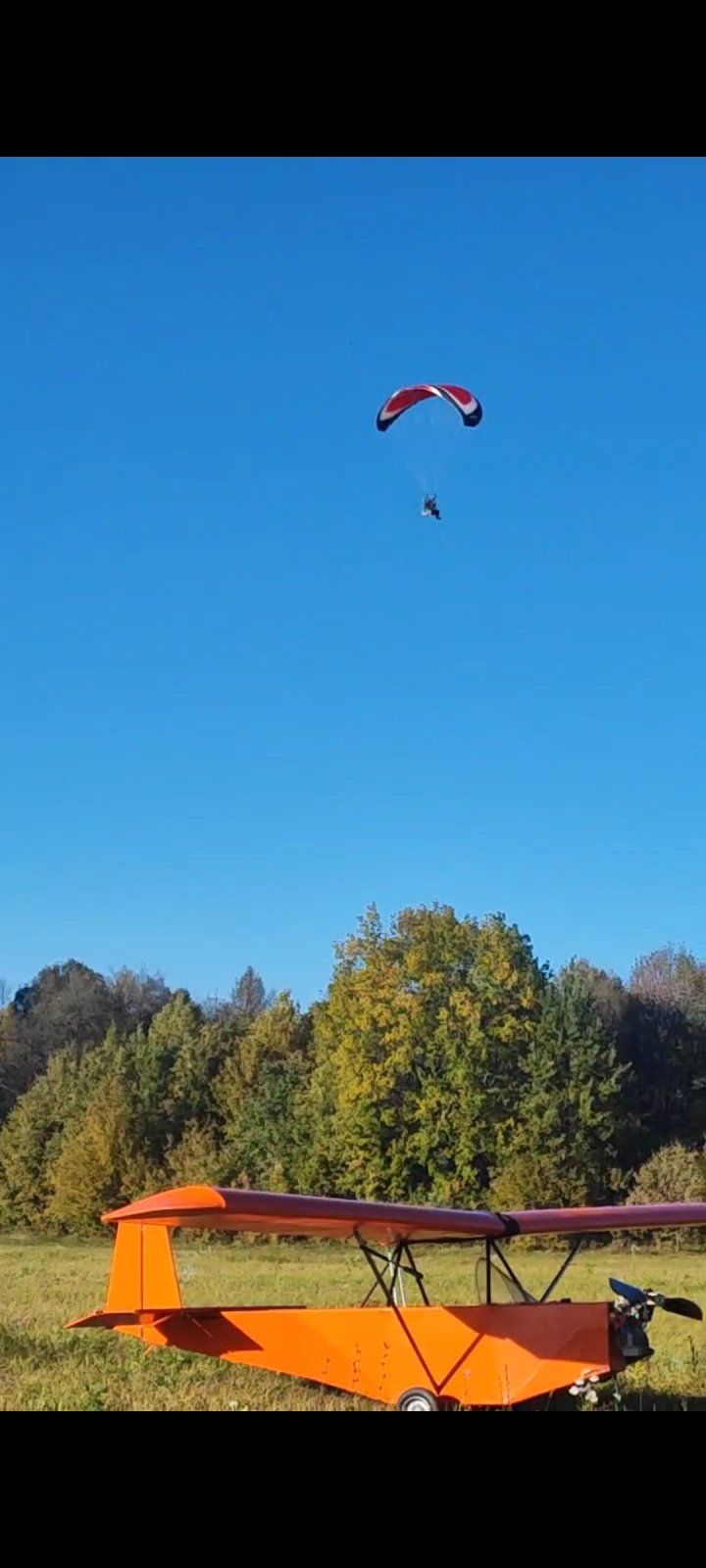

Очередная Пчелка 🐝🐝🐝
Поздравляю!!! 👏👏👏

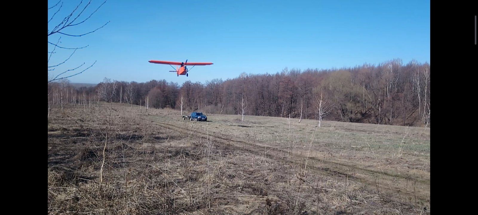

Почему 5? Шестой самолет!С двигателем Симонини мини 2. 🙂 Посадка полностью на малом газе.Чуть высоко подошел нужно было ближе к оператору сесть.Винт слышно как раскручивается.
У Симонов редуктор вроде как не шибко приспособлен для тянущих винтов. Или ведомый вал редуктора дополнительно зафиксировали?
На крайнем взлете видно как ведет себя самолет после дождя.) Скорость отрыва нужна больше и элеронами по аккуратнее.И ручку слегка от себя.Хотя крыло вытирали перед взлетом.

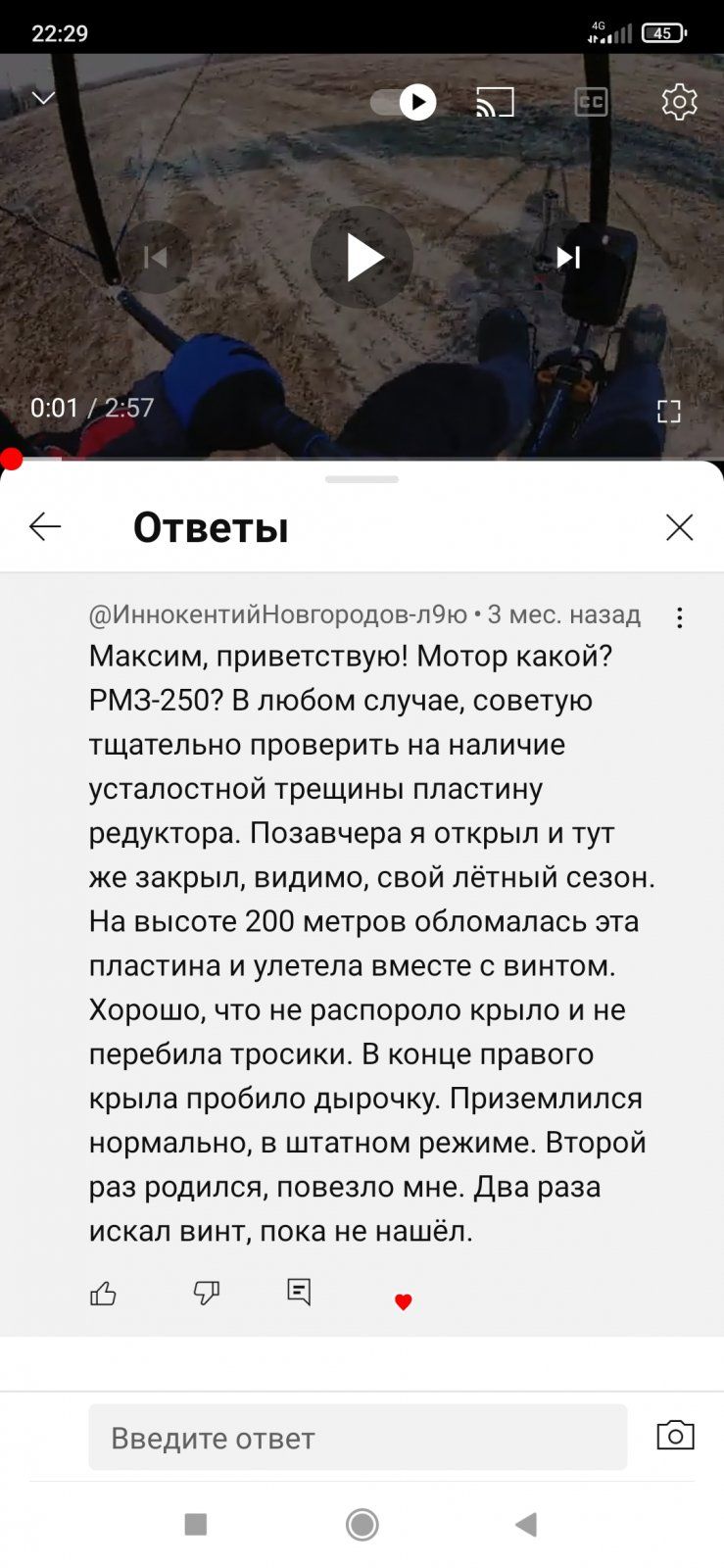

Всем кто летает на РМЗ-250 от Коваленко, человек уже второй раз встрял, первый - маховик зажигания отвалился. На е-16...
