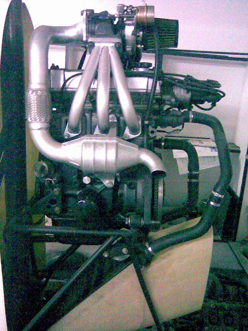

=если применить 3-цилиндровый мотор \нпр.ЖЭ10\,то на средних оборотах появляется вибрация...
расположив турбину над мотором=увеличиваем момент инерции
и мотор работает спокойнее=
    181 КБ · Просмотры: 100
