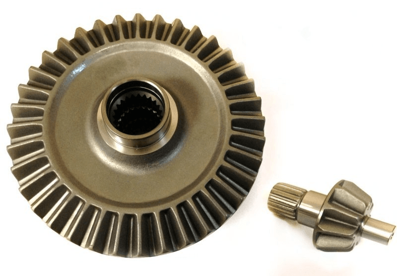

При выключении двигателя и торможении роторов отчётливо слышен некий неравномерный ЗВУК - Хрум-Хрум, как будто что-то за что-то задевает. Надеюсь, это не критично для работоспособности и ресурса ? 😉

Мы использовали конические прямозубые шестерни от редуктора квадроцикла BRP, формообразование которых получено методом горячей штамповки, с соответствующей штамповке внешней поверхностью. И если рабочую сторону мы еще на холодную прикатывали на стенде, то нерабочая поверхность имеет исходное - "горбатое" состояние. Отсюда и такой, не слишком "приятный" звук. Хотя, от прямозубых шестерен в принципе ожидать хорошего звука не приходится.

Мы использовали конические прямозубые шестерни от редуктора квадроцикла BRP, формообразование которых получено методом горячей штамповки, с соответствующей штамповке внешней поверхности. И если рабочую сторону мы еще на холодную прикатывали на стенде, то нерабочая поверхность имеет исходное - "горбатое" состояние. Отсюда и такой, не слишком "приятный" звук. Хотя от прямозубых шестерен в принципе ожидать хорошего звука не приходится.

Неужели применили такие шестерни. Очень спорное решение.
Возможно ли компактно организовать многоприводность ведомого (ведомых) колеса для уменьшения контактных напряжений, на малых вертолетах?
