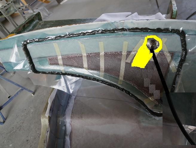

Так изготавливаются капоты. Вакуум + соты

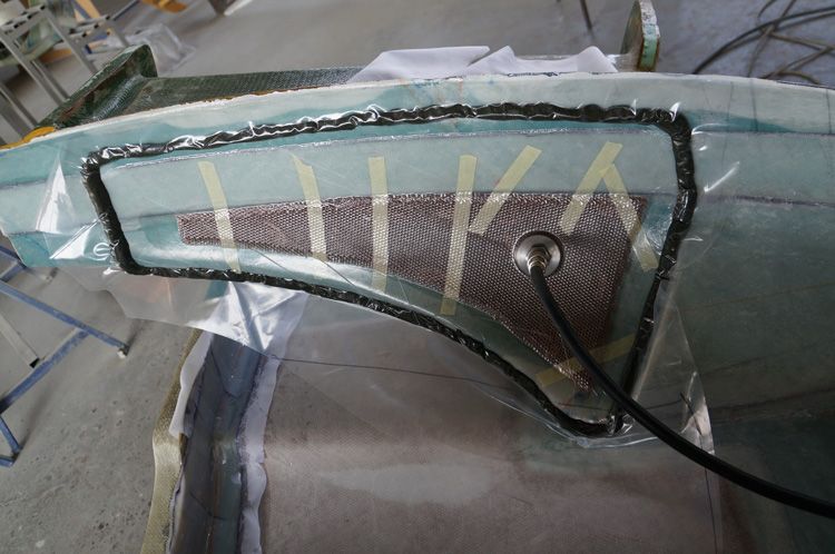

Обычно давление припечатывает металлический "сосок" в соты и остается вмятина. Даже если на прочность это не повлияет, то как то не аккуратненько  🙂
Значительно качественнее, если фитинг поместить на менее податливом месте ламината или вообще в стороне, и устроить "воздуховод" из куска любого синтепона в любое место. Если еще положить под низ перфорированную пленку, то и проблем никогда никаких не будет с прилипанием.  :IMHO

Т.е. отдельно наружная оболочка, потом соты отдельно, и потом наружная ?
Это как то не технологично.
Обычно это всё за один раз делают, а в место сот перфорированный пенопласт.
Почему соты используете ?
Почему не технологично? Как вы сделаете все за один раз и какой еще пенопласт? Тут соты.

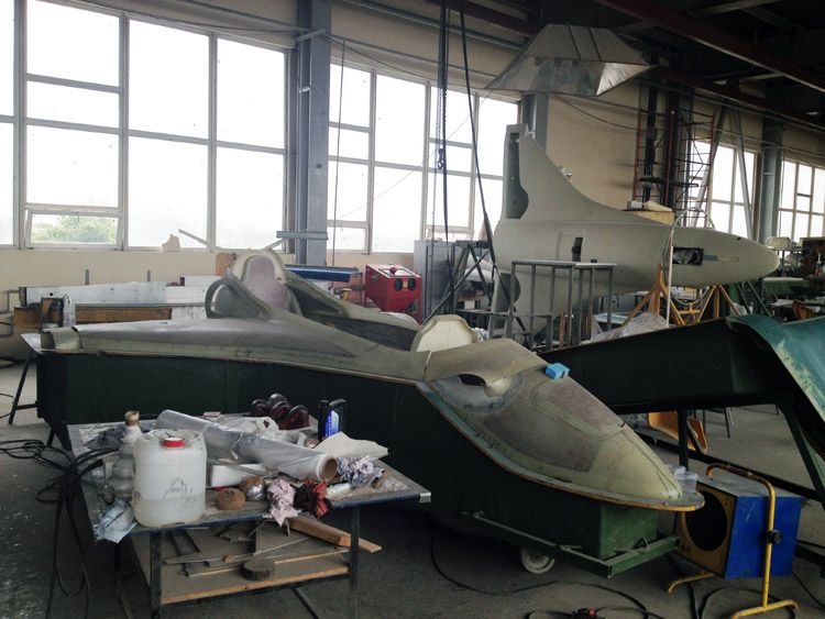

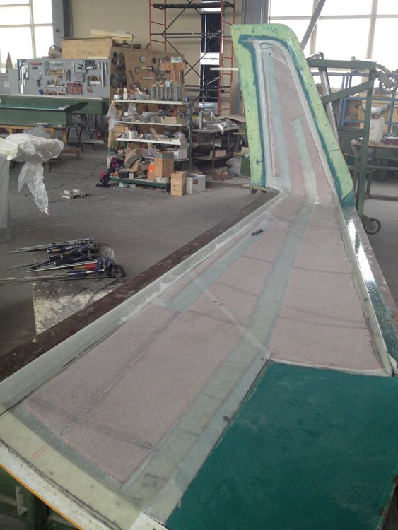

Пару фоток о текущем процессе.
Через неделю будем собирать консоли и ломать канард.
Основные элементы, включая подфонарку и фонарь сделали. Осталось собрать вместе.
