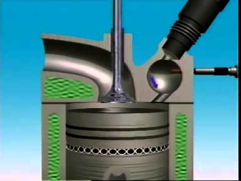

В продолжение дискуссии,  что не по теме соседней ветки...
Сгорание в КС вихрекамерного дизеля (надеюсь, не СВСС)
[media]https://youtu.be/z7eqCTTL8RY[/media]
Сгорание в открытой КС при двухфазном впрыскивании.
[media]https://youtu.be/pukra9Ch3h8[/media]
Сгорание в газодизеле.
[media]https://youtu.be/2t-JerUe7Cc[/media]
P.S. сгорание в дизеле (случайно у коллеги в закладках нашел)
[media]https://youtu.be/21ma2nyz0SQ[/media]
С чего вы взяли, что это вихрекамера. У той, отверстие с края, тангециально, и не по центру. Да и сгорание, как-то не очень похоже на настоящее. Остальные "видео" тоже как-то фальшиво выглядят.
С утуба...Возможно что и предкамера типа М-бенц ОМ601. Pre-combustion...pre-chamber... pre combustion chamber... "предварительная камера сгорания" Посмотрел в англотекстах к подобным картинкам ... с англом у меня плохо...
подпись - pre combustion chamber
...как-то фальшиво выглядят.
А Вы видели то, что выглядит нефальшиво?
Конечно. Там все видно до мельчайших подробностей.
У вас на первом фрагменте, точно предкамера.
