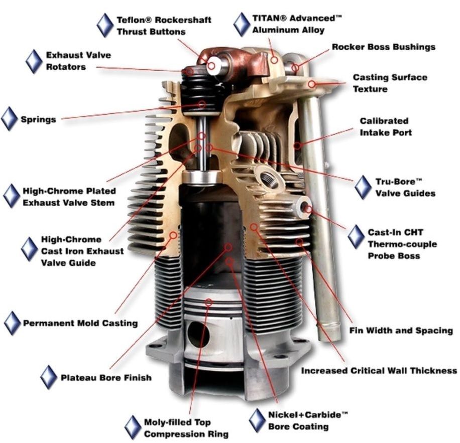

А вот копия цилиндро-поршневой Лайкоминг за 1184$
http://www.aircraftspecialties.aero/titan-cylinder-lycoming-o-320-series-engines-complete-assembly-steel-bore-class-04-0-tist04-0ca
Кто вам мешает использовать её в своём моторе? Сможете сделать дешевле? Не нравится Титан, возьмите Миллениум за 1206$.
http://www.aircraftspecialties.aero/millennium-cylinder-narrow-deck-lycoming-o-320-series-sl32006n-a20p
Другой путь выбрать качественные комплектующие и сделать сотню-другую моторов. Нет сил и средств, тогда автоконверсии.

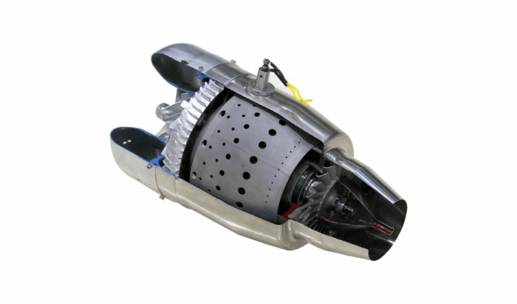

вообще красавчик, 400 мм длинна тяга 400 н вес - 3,6 кг.

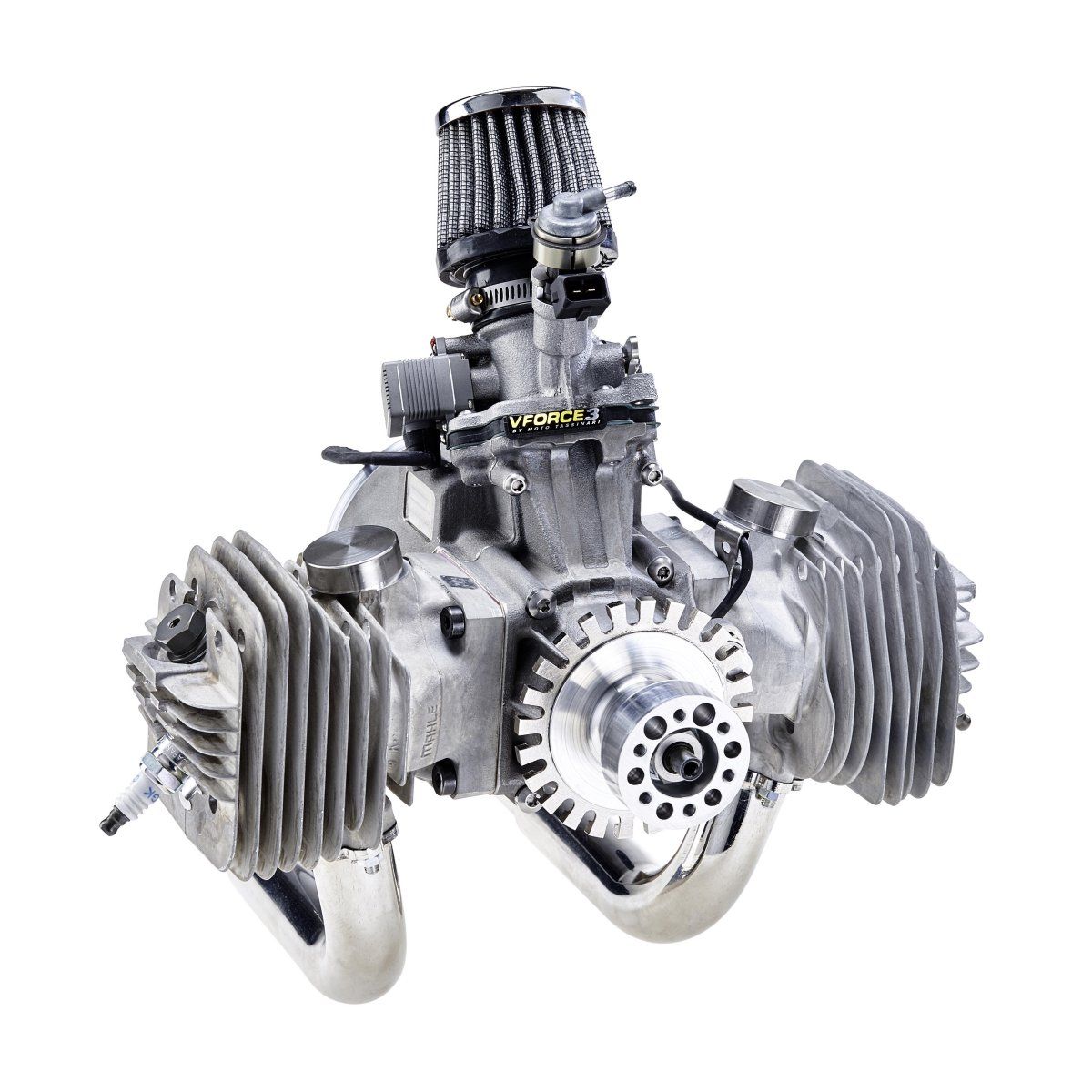

в доводке... мощность около 40 л.с. , вес 11 кг. обороты винта 7 000.

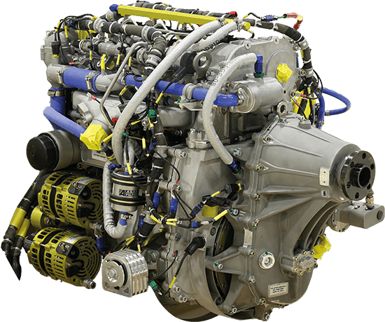

Явно автоконверсия, но не узнаю авто
Альфа-Ромео 2.4 JTD но год и более точную модель по фото не понять
что используются готовые решения по ЦПГ
Я узнаю и дроссельную заслонку Loreada и генератор
