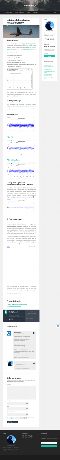

Ссылки не открываются у меня.
=может так ,
(график траектории полёта не высвечивается в скрииншиоте!)
=последние полёты только с измерителем оборотов мотора...

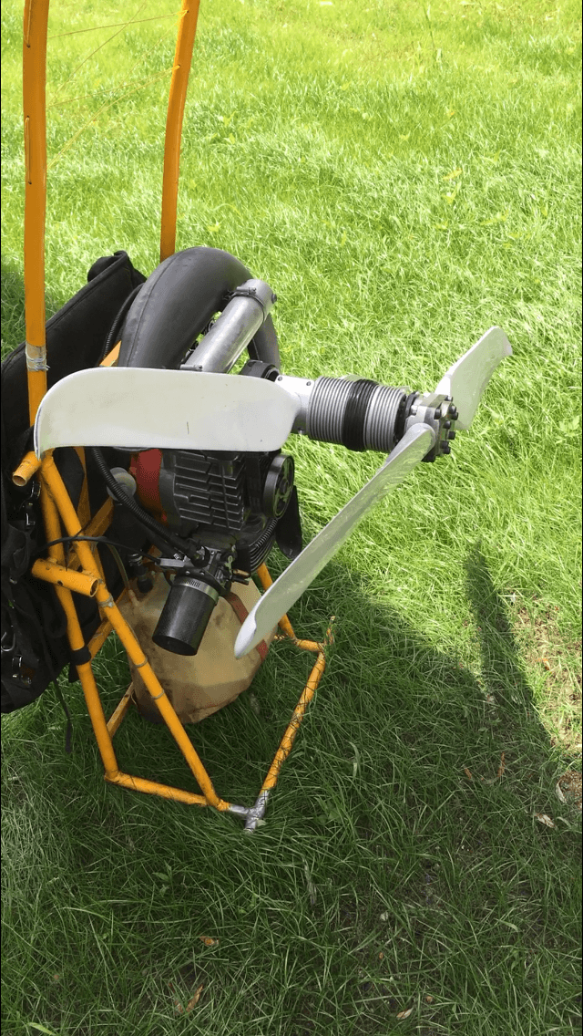

Ну так давайте подробности, и увидим, насколько уменьшилась длина разбега, выросли скороподъёмность и макс. скорость. 😉
-я люблю хвалить умных и умелых людей,в том числе и Богдана...
ЗЫ=после первого полёта (два сезона без!!!) Войтек обнаружил,что большинство винтов первого пропеллера посаблено...(контровки не было,
винт "угольный "...)
всухую,на земле эти винты отработали около часа.
=привод на РАКЭТ120 =ок. 70 кГс тяги,проверяли на качелях (отсутствие гиро и 3-кратное уменьшение реакив. моментов...)
