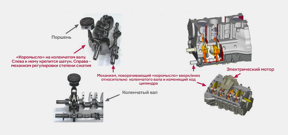

Инженеры Infiniti разработали революционный двигатель внутреннего сгорания: http://motor.ru/news/2016/07/19/infinity/?utm_source=rambler&utm_campaign=cross_promo&utm_medium=news&utm_content=motor
На будущем кроссовере QX50 нового поколения Infiniti представит первый серийный двигатель с изменяемой степенью сжатия.
Новый двигатель Nissan получил коленчатый вал, на который надето своего рода коромысло. Слева к нему крепится шатун, справа — рычаг, управляемый электромотором. Движение рычага меняет положение шатуна относительно коленчатого вала и физически изменяет степень сжатия.
Такой двигатель сможет работать максимально эффективно во всем диапазоне оборотов и нагрузок, всегда находясь на грани детонации и при идеальном угле опережения зажигания. По словам инженеров Nissan/Infiniti, это позволит добиться от четырехцилиндрового мотора отдачи на уровне современных V6, и конкурировать по экономичности с дизелями.
Более подробно о новой технологии изменяемой степени сжатия и других подробностях из закулисной жизни Infiniti, которые нам удалось узнать из первых уст в Японии, мы расскажем в середине августа, когда будут сняты все запреты на публикацию.
Эх, жаль, что у нас разработок таких не видно, а у них то инновационный РПД, теперь вот просто - поршневой с изменяемой степенью сжатия, но инновационный...
